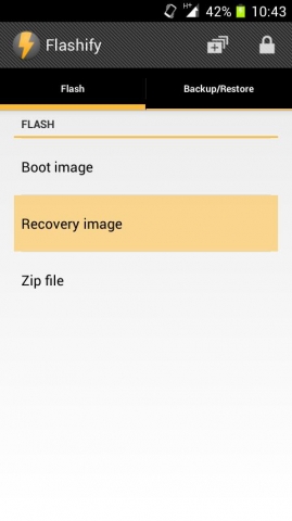

Stesso problema usando flashify! Ma non è che flashando boot img si mette la recovery come animazione di boot? Credo che bisognerebbe installarla premendo su recovery img per evitare questo problema, no?
[quote name="etlik" post=6550734][quote name="PrinceLuca97" post=6529142]aiuto ogni volta che tento di accendere il device va in recovery[/QUOTE]
Stesso problema usando flashify! Ma non è che flashando boot img si mette la recovery come animazione di boot? Credo che bisognerebbe installarla premendo su recovery img per evitare questo problema, no?[/QUOTE]
Esattamente, mi scuso per il grave errore, grazie per avermelo fatto notare, stavo facendo confusione con un altro programma.
https://www.androidiani.com/extra/im...mage_cLUuw.jpg
Ps. Ho aggiunto il tuo nome nella correzione.
Grazie ancora per aver notato l'errore.
EDIT: BOOT IMG è la casella utilizzata per il flash di kernel non di boot animation.
Le boot animation non possono essere il formato img.
Se volete estrarre un kernel da una rom basta prendere il file boot.img all'interno e eseguire con l'apposita casella.

No problem! Immaginavo che il problema fosse quello! ;)
[quote name="etlik" post=6550770]No problem! Immaginavo che il problema fosse quello! ;)[/QUOTE]
Se provi a Flashare la recovery con RECOVERY IMAGE riferisci se è andato tutto a buon fine per coloro che utilizzeranno il metodo flashify.
Inviato dal mio S4 con CM12 usando Androidiani App
Appena posso provo!
EDIT: confermo che utilizzando recovery img tutto va a buon fine :)
