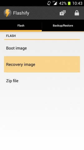

    Installazione: (FLASHIFY |consigliato|)
    -Scaricare il file .img dal link riportato sopra
    -Spostare la RECOVERY nel dispositivo
    -Installare FLASHIFY dal PlayStore [LINK]--->https://play.google.com/store/apps/d...llner.flashify<---
    -Dare i permessi di ROOT
    -Aprire la casella RECOVERY IMAGE [grazie ad etlik]
    -Selezionare tramite file manager la RECOVERY appena scaricata
    -Dare la conferma
    E il programma farà il resto

    Quote Originariamente inviato da PrinceLuca97 Visualizza il messaggio
    [quote name="djjosepht" post=6529187]Non sarebbe dovuto succedere, ho provato piu volte la procedura prima di postarvela. Hai seguito alla lettera le istruzioni?
    Inviato dal mio S4 con CM12 usando Androidiani App
    si ho seguito passo passo, poi quando andavo a riavviare dalla recovery tornava in recovery, se invece facevo riavvio in recovery tornava alla cwm, e se successivamente lo riavviavo tornava in twrp[/QUOTE]
    Invece di premere boot IMG hai premuto di flashare il file come se fosse una rom

    Lo prende ugualmente, che programma stai usando?
