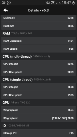

Basta anche semplicemente disabilitare il thermal config e in qualsiasi benchmark grafico, si ottengono prestazioni pressocchè identiche (merito della risoluzione 1280x768, del nostro schermo, che fà lavorare meno la CpU) e in alcuni casi anche maggiori di un Krait overclockato come quello di un galaxy S4.
Se ci si pensa bene, tra la dicitura "Pro" e "Krait300", non c'è poi questa differenza (la micro architettura della CpU è identica).

E da dove si disabilita?
Da Dialer; 3845#*975# e poi dirigersi alla voce ""thermal daemon mitigation OFF"
Settare su "true"/On e riavviare.
ps. ovviamente con questa impostazione, si lascia libera la CpU di lavorare alla sua massima frequenza, quindi se giochi, il calore generato sarà maggiore (in cambio però di prestazioni superiori).

Si ma non va questo codice su Cyano :(
Ah bhè, mi riferisco alla stock, per le altre Rom/Custom, in genere quel valore non è presente per via del diverso kernel/modifiche al kernel originario.
Le Custom in genere, lasciano il valore stock massimo su CpU.
ps: oppure hanno dei settings specifici al loro interno.
Sulla cyano non credo ci sia bisogno.
Questo è quello che fa S4.. Naturalemnte bisogna considerare che la risoluzione è piu alta.. https://www.androidiani.com/extra/im...mage_Ltwzy.jpg
