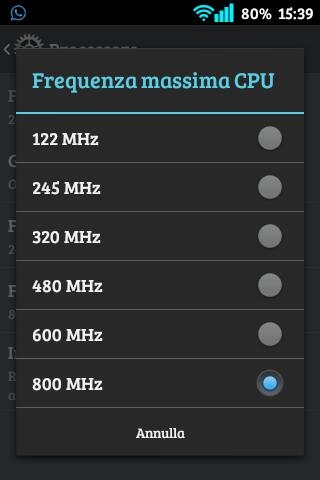

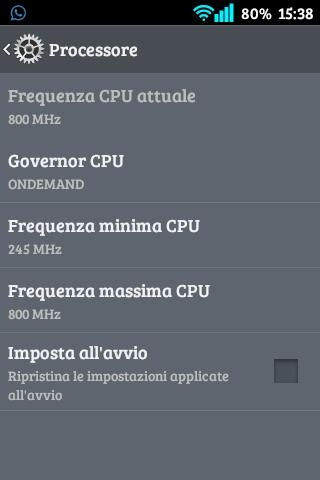

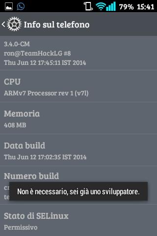

Ragazzi io per quanto riguarda l'overclock avrei qualche problema.... Ho installato la cm11 con gapps e kernel secondo le indicazioni della pagina di xda ma non riesco a cambiare impostazioni per quanto riguarda il processore. La frequenza massima si ferma a 800 mhz e ho provato ad andare su numero build ma mi esce un avviso e non posso modificare niente
https://www.androidiani.com/extra/im...mage_A2u5B.jpghttps://www.androidiani.com/extra/im...mage_Fohgv.jpghttps://www.androidiani.com/extra/im...mage_cv0Jj.jpg

Probabilmente non hai installato il giusto kernel...
[L5][E610/E612/E617][ROM][KTU84M][4.4.3][BETA 8] Unofficial CyanogenMod 11 Builds - Post #2191 - XDA
Qui ci sono gli ultimi kernel aggiornati! Io ho il kernel overclock e dalle mie Info telefono c'è un altro codice rispetto al tuo... ;)
