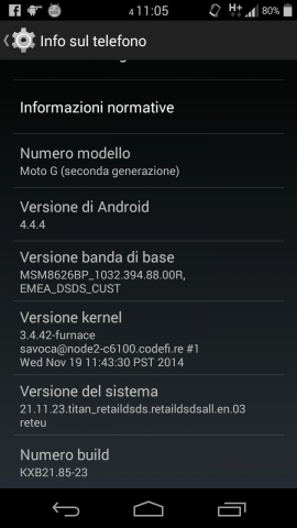

    Io non prendo per il culo...allora voglio riportare il mio moto completamente stock per poter di conseguenza lokkare il bootloader!!! Ho il :

    Questo dovrebbe essere il tuo firmware:
    RETAILDSDSALL_XT1068_4.4.4_KXB21.85-14_cid7_CFC_SVC.xml.zip - Moto Firmware
    Installalo con RSDLite. Se non funziona riporta l'errore.

    Cosi ho fatto però con il 21.85.23 non con il 21.85.14 stasera provo poi comunico... Grazie
