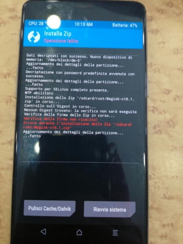

    Quindi ora mi converrebbe installare di nuovo il file zip e magisk manager o completare la disinstallazione? Tra l'altro il file zip di magisk è gia presente nel telefono, solo che in twrp non me lo fa installare, ti allego la foto dell'errore

    controllato che lo zip non sia corrotto? togli il controllo della firma da impostazioni twrp se è attivo, hai usato l'uninstaller prima? prova, se funziona e disinstalla, prima di installare magisk riavvia la twrp

    Ahi ahi, ho eseguito l'uninstaller, poi ho riprovato a reinstallare il file zip (senza firma) con cui aveva già eseguito ik root in precedenza, quindi non credo sia corrotto, ma niente, stesso errore, stesso problema allo start... devo considerare di reinstallare oxygenOS o posso fare altro?

    reinstalla la oos, fai wipe dalvik cache e system, poi flash rom, twrp e magisk se sei su oreo, su pie flash rom e twrp, riavvio twrp e flash magisk, su oreo il flash della twrp è facoltativo, però consigliato, sei più tranquillo con la criptazione, su pie invece è obbligatorio flasharla dopo la rom e riavviarla, in questo caso non dare retta all'avviso di sistema mancante, tu riavvia la twrp e poi flasha magisk
