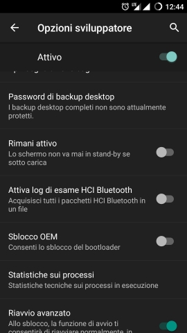

    Ciao a tutti.
    Oggi mi sono accorto che il mio OP2 non va in recovery.
    Sia dando il comando dal riavvio avanzato, sia con la combinaizone di tasti il telefono non riesce ad anadre in recovery.
    quando prova a riavviare in recovery cmpare per un attimo il logo ed emette una vibrazione, poi schermo nero. Solo tenendo premutoil pulsante d'accensione, poi si riavvia.
    Ho prorvato flashare con Flashify ma niente è cambiato.
    Da fastboot se prova ad andarre in recovery o se provo a riflasharla mi restituisce:
    target reported max download size of 536870912 bytes
    sending 'recovery' (31700 KB)...
    OKAY [ 0.772s]
    writing 'recovery'...
    FAILED (remote: device is locked. Cannot flash images)
    finished. total time: 0.798s
    Sembra come se il bootloader si sia ribloccato
    Ho provato anche:
    C:\Users\Daniele\Downloads>fastboot oem device-info
    (bootloader) Device tampered: true
    (bootloader) Device unlocked: false
    (bootloader) Device is_verified: false
    (bootloader) Charger screen enabled: false
    (bootloader) Display panel:
    (bootloader) console_locked: 1
    (bootloader) exec_console_unconsole: 0
    OKAY [ 0.100s]
    finished. total time: 0.100s
    Secondo voi devo risbloccare il bootloader? Non l'ho ancora fatto per via della paeridta di dati.
    Qualcuno ha idea, nel caso, del perchè si sia ribloccato?
    Grazie a tutti.

    hai per caso messo il blocco OEM dalle impostazioni sviluppatore?

    mmm.. Volontariamente no. Questa é la situazione attuale

    Beh... Per me allora è quello, va checkata quella spunta

    ok grazie allora lo risbloccherò
  10. #58
    Feb 2014
    54
    Aggiornamento:
    Dopo aver checkato la spunta di cui parlavamo, ho motato che comunque la recovery non funzionava. Allora mi sono rassegnato e mi sonon preparo x risbloccare il bootloader.
    Indovinate, dopo aver dato il "fastboot oem unlock", il device é andato in hard brick!
    Dopo una notte di imprecazioni, ho risolto seguendo questa guida :
    http://forum.xda-developers.com/onep...t3183449/page3
    Ho provato anche questi altri metodi ma senza successo:
    https://forums.oneplus.net/threads/m...plus-2.347607/
