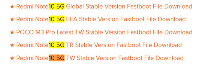

    Quindi quale e la giusta rom di fastboot?
  3. #12
    Androidiano VIP L'avatar di ryouza
    May 2011
    3,336
    253
    Ringraziato 1,029 volte in 889 Posts
    Dipende da cosa hai, dovrebbe essere eea che è il modello europeo, oppure global... Dovrebbe esserci scritto nella scatola. In ogni caso non dovresti rompere nulla anche sbagliando, perché il modello è lo stesso

    ragazzi, lo ho resuscitato di nuovo, ma una distrazione ho riboccato il boot-loader, sbloccarlo basta rifare la procedura, mi serve come ultima cosa la versione del TWRP (non officiale che non e stata rilasciata) per il telefono, il modello esatto è questo: Redmi Note10 5G EEA Stable Version Fastboot File Download
    grazie infinite!
