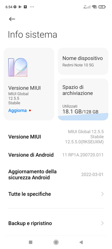

    Impostazioni > Indo Sistema > Versione MIUI e riporta la sigla completa che c'è scritta.

    grazie a tutti, ma sono al capolinea sono sopravvissuto a due birck, adesso lo do via finalmente, ho paura di sbagliare l'ultimo step di ri-blocco boot-loader, eccovi le specifiche del modello grazie ancora ciao:

    Quote Originariamente inviato da Sfranky Visualizza il messaggio
    Qui ci sono tutti i firmware per il modello descritto https://mirom.ezbox.idv.tw/en/phone/...ms-eea-stable/
    Basta scaricare quello per fastboot (.tgz) che abbia la stessa sigla e installarlo con MiFlash o MiFlash PRO

    Ciao,
    aggiunto lo screen del modello esatto e le rom disponibili in formato recovery o fastboot.
