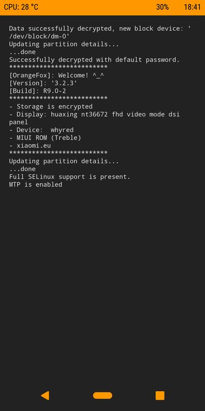

    Prova a flashare una twrp non ufficiale tipo Orange Fox o Batik......dovresti risolvere avendo accesso alla memoria interna.
    EDIT
    Versione della twrp Orange Fox per Pie
    https://sourceforge.net/projects/orangefox/
    Ultima modifica di complicazio; 01-04-19 alle 19:26
    EDIT
    GRAAAAAAANDE Complicazio !
    per la cronaca, ho installato solo il .img che c'e' all'interno del pacchetto che hai linkato.
    leggendo l'articolo su xda, pare sia dovuto al kernel compreso nella TWRP, che andrebbe aggiornato a Pie, poi se ho tempo ci provo….
    intanto: grazie!

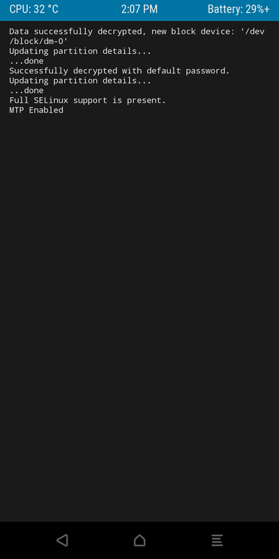

    EDIT:
    Prova fatta:
    ho preso il kernel della nuova ROM 9.3.28 e l'ho messo al posto del kernel della TWRP 3.2.3-2 (quella di twrp.me), tutto usando CarlivImageKitchen.
    Successo pieno, ora funziona anche la mia TWRP 3.2.3-2.
    Ultima modifica di becar; 01-04-19 alle 22:10

    Ottimo, bravo.....
    Se ti va puoi aprire un nuovo TD con la procedura passo passo che hai seguito per arrivare alla tua Twrp 3.2.3-2 funzionante su rom Pie.
    se interessa a qualcuno, questo e' il link per scaricarla gia' fatta.
    la procedura per crearla e' semplice, si usa CarlivImageKitchen per scompattare sia il boot.img della rom Xiaomi.eu 9.3.28, sia la recovery.img di twrp.me.
    si copia il file boot.img-kernel dalla cartella del boot MIUI nella cartella della recovery e lo si rinomina in recovery.img-kernel cancellando l'originale, e poi si ricompatta la nuova recovery, sempre con CarlivImageKitchen, nessun altro file da modificare.
    comunque la Orange Fox che hai indicato tu, funziona benissimo, non credo che ci sia qualcuno che abbia necessita' di questa TWRP fatta da me.
