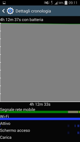

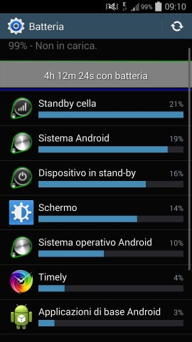

Ragazzi capita anche a voi che fra i consumi la barra blu del wifi rimanga perennemente colorata (quindi come se il wifi fosse attivo) anche se lo spegnete?

Ho lasciato il cell 4 ore in stamby, alimentazione staccata e ogni possibile cosa spenta quindi anche il wifi ma la barra é sempre colorata come se fosse acceso...
Ti ringrazio non lo sapevo ;)
