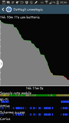

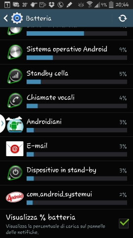

Ragazzi vi posto le mie statistiche...... Ho fatto il root 2 gg fa ho installato Greneefy (moltissime app congelate) ,Trickster Mod (MPDecision attivo, blocco frequenze attivo tra 300 e il max impostabile) xposed installer, wanam xposed (DVD disabilitato) e Xposed UN bounce (ancora da settare)....... Esiste qualche altro accorgimento per ridurre i consumi e quindi aumentare la durata della batteria??? Ho Knox a 0x0!!!https://www.androidiani.com/extra/im...mage_mMKdU.jpghttps://www.androidiani.com/extra/im...mage_CNYep.jpghttps://www.androidiani.com/extra/im...mage_vROfe.jpg

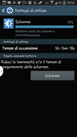

Ah..... Dimenticavo lo schermo.... https://www.androidiani.com/extra/im...mage_JcckB.jpg

Quanto tempo ci sei riuscito guadagnare con greenify

Quanto tempo ci sei riuscito guadagnare con greenify[/QUOTE]
Non vorrei dire una boiata perché non mi sono scritto i dati rilevati ieri ma mi pare di aver fatto intorno alle 3 e 30 di schermo acceso.....
