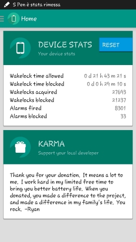

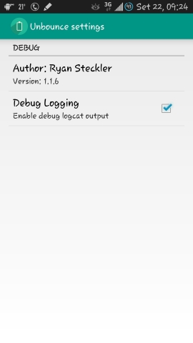

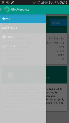

Ciao non ho capito quali sono i 4 parametri che hai alzato da 240 a 480 sec..... Io se apro l'app mi trovo questa home (immagine 1).....se poi clicco in alto a sinistra mi appare questo menù a tendina (immagine 2) e se poi vado in settings ho solo queste impostazioni...... È normale??? In internet sul forum Xda mi pare di aver visto molti più settaggi........

Si ho donato a sviluppatore. Ma non ho toccato nessun altro parametro a parte i 4 gia settati ho alzato da 240 a 480 sec. Se vuoi cambiare altri parametri prova a dare una occhiata al thread sul xda prima di farlo. Ci sono tanti che hanno avuto problemi dopo aver modificato altri parametri. Non ho voglia di flashare ancora e ancora prima vedo cosa scoprono:) quello che si può modificare e quello che no:)[/QUOTE]
Ciao non ho capito quali sono i 4 parametri che hai alzato da 240 a 480 sec..... Io se apro l'app mi trovo questa home (immagine 1).....se poi clicco in alto a sinistra mi appare questo menù a tendina (immagine 2) e se poi vado in settings ho solo queste impostazioni...... È normale??? In internet sul forum Xda mi pare di aver visto molti più settaggi........ https://www.androidiani.com/extra/im...mage_EiSMq.jpg

È tutto a posto. Vedi che sta segnalando i wakelocks bloccati. Se vuo alzare parametri devi aprire wakelock e trova le voci in grassetto tocca (non trascinare) interruttore e metti altro parametro nel posto di 240.
Altre voci , dai un'occhiata sul xda ci sono già primi suggerimenti da parte dei utenti. Ci sono alcuni wakelocks che si possono ridurre in sicurezza.
