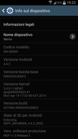

Allora mi fido rotfl Comunque l'importante è che non ho problemi di stabilità, ultimamente con il mio note spesso mi capita che chiamando mi dice "Non registrato sulla rete", potrebbe risolversi cambiando rom? A volte anche il segnale è debole. Comunque sfrutto molto Foto, Video, Social Network, Navigazione...

Per prima cosa controlla nelle impostazioni di sistema che versione banda di base hai, forse ne hai una vecchia. La GNI3 (ultime 4 cifre) è l'ultima.

Si in effetti sono rimasto indietro! Potreste farmi il favore di linkarmi una guida completa di root, installazione cmw ed installazione rom? Ve ne sarei grato siccome corro sempre e non ho mai il tempo di fare le cose che con calma! Intanto ecco lo screen della mia situazione:
https://www.androidiani.com/extra/im...mage_1aqHx.jpg
