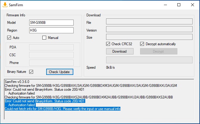

    Dopo qualche anno, nuovi dispositivi e cambiamenti da parte dei vari produttori ai vari siti/server, rispolvero questo Thread con una novità.
    Purtroppo può accadere che nonostante il .NET Framework 3.5, il MS Visual C++ 2008 (x86) e il MS Visual C++ 2010 (x86) siano installati, il tool non riesca a collegarsi ai server per la ricerca e il download dei file rimandando questo errore
    Error: Could not send BinaryInform. Status code 200/401
    Authorization failed
    Could not fetch info for SM-G998B/H3G. Please verify the input or use manual info
    A tal proposito, su 4PDA, uno sviluppatore ha modificato la versione originale con una denominata SamFirm_Reborn_0.3.6.3.
    Questa versione non presenta nessun genere di problema e sembra funzionare abbastanza bene (per il momento)
    Il tool può essere scaricato da QUI e sarà aggiornato ogni qualvolta ne uscirà un upgrade.
