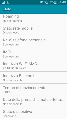

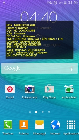

    Ciao a tutti volevo dapere dove trivare i rescue piu il pit di cui parli. Sai sono in questa situazione
    Inviato dal mio SM-N910C usando Androidiani App
