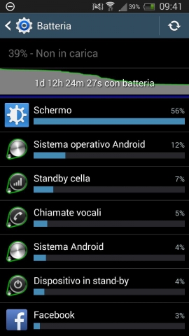

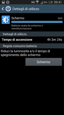

    Auguri a tutti!
    Con i settings di 8thphloor sono messo così, premetto che ho tutto attivo e il risparmio energetico è disattivato.

    Rom/kernel/tweek/?

    Dr Ketan v6 / ultimo devil kernel / nessun tweek solo le impostazioni dettate da 8thphloor a pagina 20

    Siamo a 5h di schermo con il 29% di batteria residua, sono molto soddisfatto
