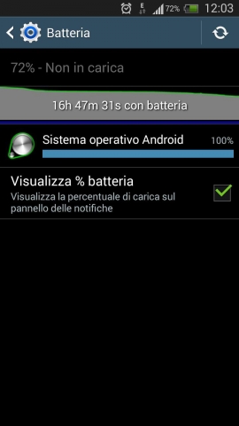

    Non so cosa ho toccato e mi ritrovo questo, come faccio a tornare come prima?

    Quote Originariamente inviato da ingwye Visualizza il messaggio
    :what:
    Mai visto il 100% ad un processo...prova a caricare fino al 100% e vedere se è un errore momentaneo di misurazione...

    Quote Originariamente inviato da 8thphloor Visualizza il messaggio
    :what:
    Non ho sottomano il caricatore, dopo il lavoro vediamo
