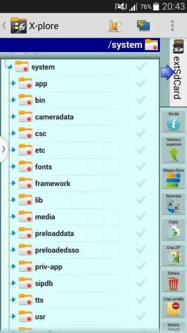

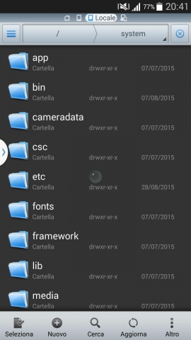

[quote name="NiloGlock" post=7019106][quote name="alba77" post=7019056]Come misuro lo spazio libero in /system?
sulla sd interna avevo liberi 5-6gb[/QUOTE]
Con un qualsiasi file manager ;)[/QUOTE]

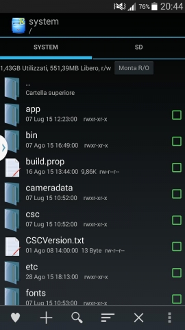

Ciao NiloGlock,ti sbagli,perché io uso anche X-Plore e ES Gestore File e non mi fa vedere quanto spazio libero ho in system,ma solo la dimensione e i file della cartella se vado in mostra dettagli sul primo e proprietà sul secondo,solo Root Explorer me lo fa vedere,fammi uno screenshot se sbaglio.
Ho scaricato Root Explorer e 189mb liberi su system.
Potrebbe essere questa la causa degli errori che ho avuto?
Nel caso come faccio a liberare ulteriore spazio?
Ciao alba77,potrebbe essere visto che lo zip della Mod é 244,08MB,prova una installazione pulita dellla DN4 2.1,poi Root Explorer per vedere quanto spazio hai in /system,se ne hai di più dello zip puoi procedere con l'installazione della Mod!
