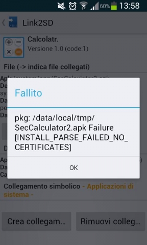

Si si è già deodexata ma appunto alcune app proprio non vuole spostarle né con link2sd né con titanium..hp provato a disinstallarle e ad installarle normalmente ma mi da errore durante l'installazione.. Il problema è che lo fa solo con alcune app di sistema come appunto la calcolatrice o il calendario, polaris office ad esempio l'ha convertito normalmente
Edit: ecco l'errore su link2sd
Edit2: ho spostato manualmente l'app da system/app in data/app, ho riavviato ed il telefono è andato in bootloop, ho ripristinato un backup precedente e ha comicinciato a crasharmi il processo gapps, non facendomi vedere più alcune app stock (calcolatrice, lettore musicale ecc)..ho provato di tutto, wipe data/cache/dalvik, format system, restore avanzati ma sono stati tutti inutili..alla fine ho risolto solo con odin
Qualcuno ha qualche idea?

Hai dato i giusti permessi quando hai spostato l'app?...hai guardato se ci fossero librerie da spostare collegate all'app?
Sempre che i permessi siano giusti come suggerito da tommi....
....forse (ipotizzo) alcune determinate app non si possono estrarre e quindi spostare in quanto direttamente collegate con la touchwiz.

Si si i permessi erano giusti..comunque in effetti le app che non sono riuscito a spostare sono quelle legate alla tw che non si possono installare sulle custom rom..però non riesco a capire come mai non sono riuscito a risolvere col nandroid backup :/
Per gianpassa:era solo per poterle ibernare con greenify
Grazie a entrambi :)
