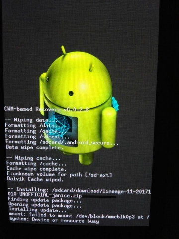

Fatto...mi da errore qnd vado a flashare (status 7) installation aborted

cosa sbaglio?

Installa questa rom
https://www.androidiani.com/forum/sh....php?p=6541397
Poi installa quella che volevi ...
Contiene già la cwm che ti serve.
Che rom è ?
Ciao @gianpassa ho deciso di mettere la leggera, questa rom la fa flashare le altre ovvero 1 vanir makluza 2 cyanogen mod 11 epirex lineage os ...nn le fa flashare
Inviato dal mio HUAWEI CRR-L09 usando Androidiani App
Ciao gianpassa allora le due rom che nn mi ha fatto flashare sono la epirex lineageos e poi mkluza
Alla fine ho messo la leggera...anche xke le altre non me le fa flashare
