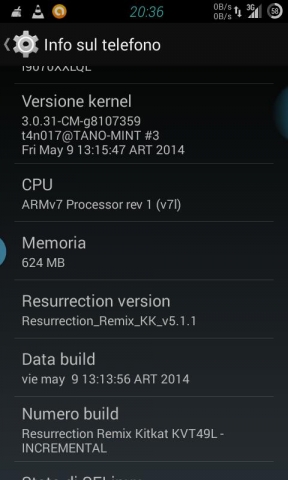

Dho... Nn ho controllato ma era l ultima versione ricevuta via ota
https://www.androidiani.com/extra/im...mage_YOaP5.jpg

Io ho installato la versione del 9 maggio pensando che fosse un modo alternativo al nuovo kernel per risolvere il problema del deep sleep. Ma a quanto pare ci vuole quel kernel. Tra stasera e domani lo flasho, sperando di ritrovare il link giusto... Qualcuno sa come posso risolvere momentaneamente o in parte questo problema riguardante il deep sleep?
Ho letto che potrebbe funzionare questo sistema.
Scarica l'app bln control e metti tutto su off nelle impostazioni.

Ecco il link del kernel che risolve il problema del BNL e quindi fa si che il terminale vada in deep sleep lo inserisco anche in OP...
http://www.androidfilehost.com/?fid=23329332407592863
