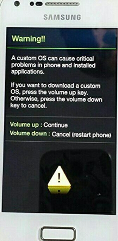

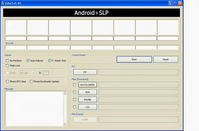

    1) Chiudere tutti i processi del pc, "antivirus e kies compresi", e avviate odin3 v1.85 con i permessi di amministratore.

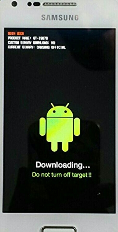

    2) Spegnere il telefono, estrarre la "SIM" e l'eventuale "Micro SD", poi farlo partire in modalità "Download Mode", premendo contemporaneamente i tasti: Volume giù + Home + Power, fino a che non si avvia il tel e vi trovate questa schermata
    Poi premete Volume su ed entrerete in Download Mode

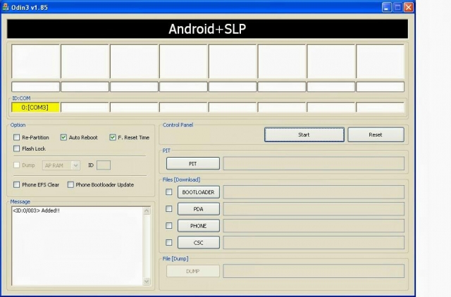

    3) Collegare il terminale al PC e attendere che venga riconosciuto, si accenderà la scritta "0: [COM...] su sfondo giallo.
    4) Ora caricate i file, cliccando nel rispettivo campo e selezionando quelli salvati in precedenza sul desktop, in questo modo:
    • PIT: GT-I9070_EUR_XX_8G.pit
    • PDA: CODE_GT-I9070_I9070DXLD1_CL1068093_REV00_user_SEC_KEY_LD1_ 8G.tar.md5
    • CSC: CSC_GT-I9070-MULTI-CSC-OLBLD1_SEC_KEY_8G.tar.md5
    5) Ora accertatevi che tutto sia a posto come da figura sopra, comprese le varie spunte....pronti?
    Premete su "START", e odin incomincerà a fare il suo lavoro, non toccate assolutamente niente, fino a quando non si accenderà la luce verde con scritto "PASS"

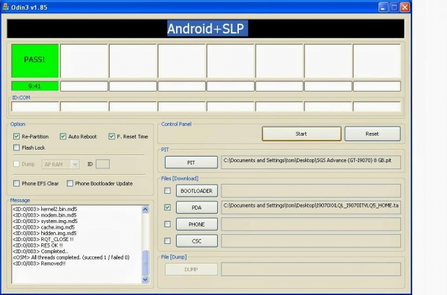

    10) Ora accertatevi che tutto sia a posto come da figura sopra, comprese le varie spunte....pronti?

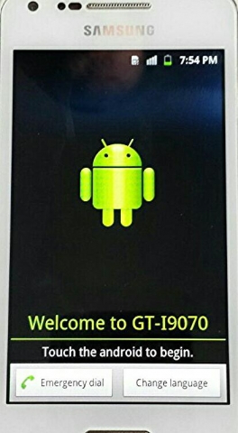

    11) Scollegate il telefono dal PC, operazione terminata, ora dovete attendere che si concluda la procedura di avvio, poi dovrete nuovamente spegnerlo, per inserire la "SIM" e l'eventuale "Micro Sd", ma il nostro lavoro è andato a buon fine........
    - Ora, dopo questa procedura, ho controllato più e più volte il contenuto del telefono con applicazioni, tipo "Sd Maid", alla ricerca di file residui, ma non ho mai trovato niente (operazione da eseguire senza "extsd" ), solo un file di pochi KB tale "com.cooliris.media, ma credo sia generato dal primo "boot" del device!
    - Spero che il risultato di questa operazione abbia soddisfatto le vostre aspettative, per qualsiasi dubbio o problema relativa alla guida, vi prego di postare in questo thread....grazie....ora vi saluto....buon proseguimento...

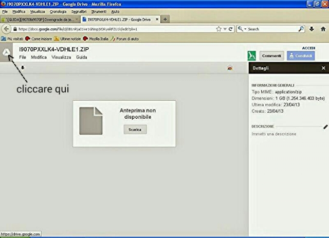

    • Scaricare il pacchetto di file occorrenti per il deep clean da qui:
    • Vi troverete dentro una pagina di Google Drive, per poter scaricare il file zip, dovrete accedervi col vostro Drive dalla icona in alto a SX.....vedi foto.
    • Una volta scaricato lo zip, estrarre i file al suo interno, vi verrà chiesta una password eccola:

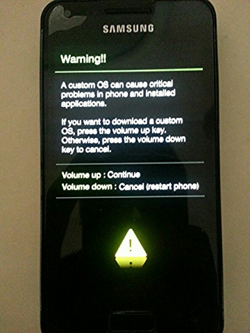

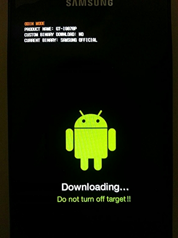

    1) Chiudere tutti i processi del PC, "antivirus e kies compresi", e avviate odin3 v1.83 con i permessi di amministratore.
    2) Spegnere il telefono, estrarre la "SIM" e l'eventuale "Micro SD", poi farlo partire in modalità "Download Mode", premendo contemporaneamente i tasti: Volume giù + Home + PowerPC, fino a che non si avvia il tel e vi trovate questa schermata

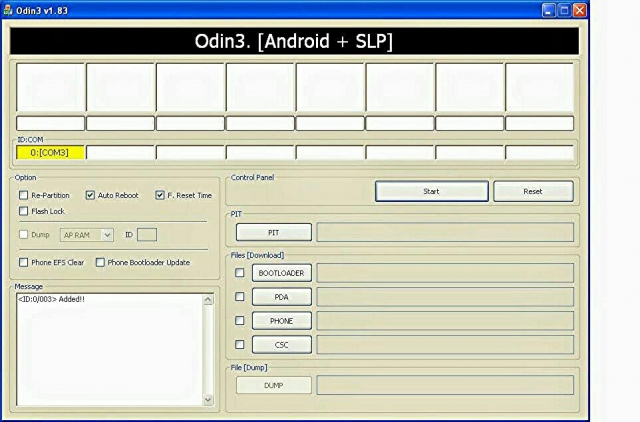

    • PIT: GT-I9070P_EUR_XX_8G.pit
    • PDA: CODE_GT-I9070P_I9070PXXLK4_CL121552_REVOO_user_SEC_KEY_XLK 4_8G.TAR.md5
    • CSC: CSC_GT-I9070P-CSC-VDHLE1_SEC_KEY_8G.TAR.md5

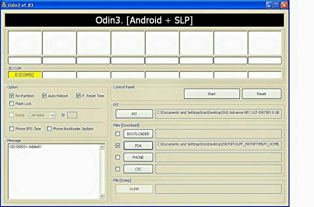

    Allegato 107409
