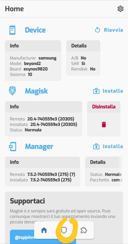

				Originariamente inviato da  carotix
nel nuovo magisk manager non c'è più l'elenco delle app che hanno i permessi di root
 https://i.postimg.cc/WbvwNRVd/20200211-201758.jpg
