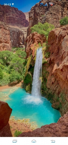

Dopo questa cavolata il root l'ho ripristinato ma nella home dove ci sono i simboli direzione e x chiudere le finestre e tornare indietro,lo sfondo anziché essere trasparente è a sfondo bianco e non so come fare. Vi allego immaginehttps://www.androidiani.com/extra/im...mage_XMcOi.jpg

Prova con il carhdromcontrol e vai in status bar e da lì setti https://uploads.tapatalk-cdn.com/202...3e934aa106.jpg

Vai in cardhdrom control selezioni status bar e navigation bar e alla voce navigation bar background metti off su activate e ti ritrovi la barra trasparente
