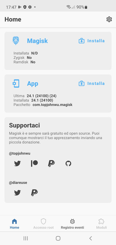

finita la configurazione iniziale istallare magisk 24.1
a questo punto aprite Magisk e vi verrà chiesto di fare la configurazione aggiuntiva rispondete si e attendete che il cell si riavvii

per completezza aggiungo come impostare magisk per il fix del safetynet :
aprire magisk aprire il menu impostazioni (simbolo ingranaggio in alto a destra)
scorrere il menù fino a trovare la dicitura Zygysk(beta) e abilitarlo verrà richiesto il riavvio farlo tornando alla pagina principale di magisk e premere il simbolo della freccia in alto a destra vicino al tasto impostazioni e tappare dal menu che si apre su riavvia
dopo il riavvio aprire di nuovo magisktornare al menu impostazioni e scorrere giù fino alla voce Applica lista blocco e abilitarla
tappare poi sulla voce sotto configura lista di blocco
a questo punto premere sui tre puntini in alto a destrae selezionare mostra app di sistema
scorrere la lista fino a trovare le voci : Google play service, Google play store, Google service framework e spuntarle
a questo punto tornare alla pagina iniziale di magisk e dalla icona della freccia in alto a destra selezionare di nuovo riavvia
Fatto!
