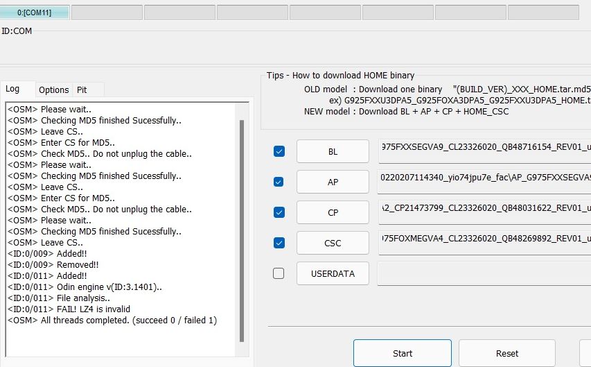

				Originariamente inviato da  hobin
č il percorso della cartella dove si trovano i file
 Ok comunque l'errore che restitusce odin indica che uno dei file all'interno del file AP nonva bene quindi il flash si interrompe
				Originariamente inviato da  drago122
 scaricato il firmware 7 volte rifatta la procedura del fil AP 20 volte..non lo so pių che devo fare...so solo che ho il telefono bloccato.
 Dammi il tempo di caricarli e ti passo il link
 prova con un'altra porta usb... quella con cui connetti il device mi sembra molto instabile!!
				Originariamente inviato da  usitaly
 Provato con porta e cavetto
 Ecco il link il file AP č patchato e contiene la twrp non patchata quindi va usato obbligatoriamente il kernel di Ambasadii
 https://mega.nz/folder/QSRgWbQZ#u2pG9tpAbKbIbcmSnJ0OuQ
 niente da fare....ho dovuto rifare tutto da zero..non so il motivo
