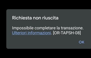

Per quanto riguarda Google play mi esce questo errore....in magisk è abilitato...
https://i.postimg.cc/4361gtTM/Screen...deo-Player.jpg
mentre per le altre applicazioni
