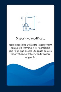

Ho l'applicazione mytim che non funziona mi dice "dispositivo modificato" in magisk ...Zygysk è abilitato e nella lista di blocco è fleggato però mi da questo messaggio..
https://i.postimg.cc/FHkCsvZ0/Whats-...t-11-55-42.jpg
Magisk ho l'ultima versione
Soluzione
