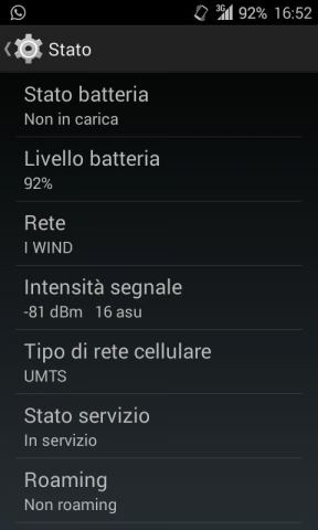

Wind in Calabria il cell è nobrand
Il massimo del segnale che riesco a prendere è questo dici che è buono? https://www.androidiani.com/extra/im...mage_1CPnT.jpg

Devi provare l'LS9, ovviamente SENZA ril, che e il più adatto al tuo operatore e non prende male, io sono a -77dbm
