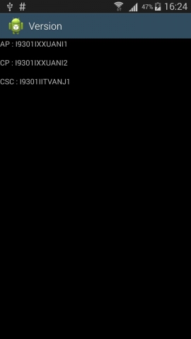

    Buongiorno, buon anno e buone feste...
    Proprio stamani visto il mal di testa delle varie guide, ed avendo installato il firmware i9301IXXUANI2 , diventavo scemo per fare il root..
    allora ho scaricato la recovery CWM 6.0.2.8 in tar.md5 e l'hoi flashata su riga "AP" mediante odin 3.09...
    a quel punto ho installato root e knox disabler script da zip install della cwm..
    tutto perfetto..
    Solo per farlo sapere...
    Buone feste!

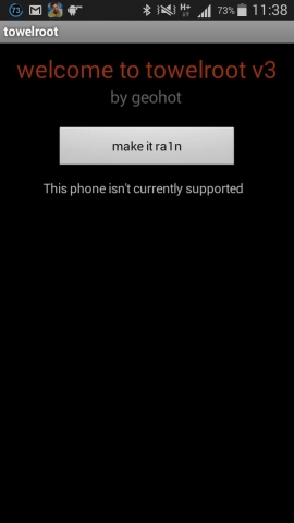

    Io ho installato per il root towellroot, wanam xposed e xposed installer. Con wanam xposed si mette spunta "falsifica stato sistema" nella sez sicurezza e così ricevono gli aggiornamenti senza il messaggio " il telefono è stato modificato
    Buon anno a tutto lo stafff
    Cosa vuol dire che non è supportato? ..sto inglese cavolo

    Devi avere il Lerner c6 per poterlo usare con il J6 non funziona

    Cos'è Lerner c6?

    Ciao per risolvere fai il downgrade del kernel ce la guida sopra quella di jimmy80

    Scusate ma l'autocorrettore mi cambia kernel con lerner

    A me towelroot funziona con l'ultimo firmware,possibile?
