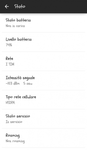

Secondo voi vale la pena cambiare modem???
https://www.androidiani.com/extra/im...mage_ucT7t.jpg
Sì direi che è un segnale abbastanza scarso. Per avere un buon modem devi stare sui 10 asu. Asu e dBm vanno di pari passo:
asu = (dBm+113)/2
dBm= 2*asu-113
Mazza. io di dBm sto sempre sui -100/90 A quanto dovrebbe stare? Sinceramente col vecchio modem nemmeno ricordo quanto facevo
-90 é un ottimo risultato:
(-90+113)/2= 11.5 asu
-100 invece comincia a essere scarso
(-100+113)/2= 6.5 asu
http://tapatalk.imageshack.com/v2/15...baa69a33b5.jpg
Ah okok! Ovviamente per noi wind, registrarci in rete gsm è una manna (anche questi parametri salgono notevolmente)
