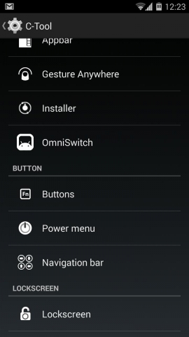

Andate in ctool buttons, mettete lo spegnimento a 3 secondi e disabilitate e riabilitate la voce illuminate buttons. Per me ha funzionato
C tools..buttons si trova in qualche sotto menu?
https://www.androidiani.com/extra/im...mage_v3H8R.jpg
Si è un sotto menù
Nell'ultima release sara integrata da un'altra parte almeno credo io ho installato l'ultimo aggiornamento e il menu ctools è diverso...grazie cmq
Trovato ctools navigation blaclight si possono disabilitare o modificare il tempo di accessione....
Abilitato omniswich da impostazioni ctools sostituiscono egregiamente quelli disabilitati
Perfetto! Io non ho ancora avuto il tempo di aggiornare! Solo una cosa, cosa hai abilitato in omniswich?
Si attiva la funzione globale dopo scegli le personalizzazioni
