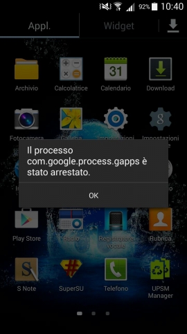

Ragazzi ho sempre il problema che appena accendo il telefono devo aspettare due riavvii perche mi si blocca con conseguente perdita di dati... per esempio ora ho perso i messaggi di whatsapp e mi da molto fastidio questa cosa. Sono partito da installazione pulita piu volte ma non ho mai risolto il problema voi mi potete aiutare? Non voglio cambiare rom perché questa è fantastica ma se ho questo problema sarò costretto a farlo...
E poi ho sempre questo errore sempre all'avvio
https://www.androidiani.com/extra/im...mage_QuDIm.jpg
EDIT: Ho fatto un altra installazione pulita e ho di nuovo il problema... che posso fare? Può essere un problema hardware? No so piu che fare
hai per caso ripristinato dati da titanium?Se si prova ad impostare manualmente il tutto

[quote name="nikkdib" post=6592311]Ragazzi ho sempre il problema che appena accendo il telefono devo aspettare due riavvii perche mi si blocca con conseguente perdita di dati... per esempio ora ho perso i messaggi di whatsapp e mi da molto fastidio questa cosa. Sono partito da installazione pulita piu volte ma non ho mai risolto il problema voi mi potete aiutare? Non voglio cambiare rom perché questa è fantastica ma se ho questo problema sarò costretto a farlo...
Inviato dal mio GT-I9300 usando
hai per caso ripristinato dati da titanium?Se si prova ad impostare manualmente il tutto[/QUOTE]
Si ho ripristinato whatsapp... sennò perdo tutti i messaggi proverò a cancellarlo
nikkdib
Inviato dal mio GT-I9300 usando Androidiani App[/QUOTE]
Non saprei io stesso ho ripristinato whatsapp e non ho avuto problemi,mentre tutto il resto l'ho reimpostato manualmente.P.S sicuramente lo avrai fatto ma per installazione pulita si intende wipe system/data/cache oltre che preferibilmente della sd interna previo backup...il classico factory reset puo' creare problemi

[quote name="nikkdib" post=6596422]hai per caso ripristinato dati da titanium?Se si prova ad impostare manualmente il tutto
Non saprei io stesso ho ripristinato whatsapp e non ho avuto problemi,mentre tutto il resto l'ho reimpostato manualmente.P.S sicuramente lo avrai fatto ma per installazione pulita si intende wipe system/data/cache oltre che preferibilmente della sd interna previo backup...il classico factory reset puo' creare problemi[/QUOTE]
Sisi installazione pulita io faccio tutti i wipe e anche format system e preload comunque ho provato a disinstallare whatsapp ma niente poi sono andato in impostazioni--autostarts e ho disabilitato google play services e non ho più il problema!!!!! Ma perché play services fa cosi??
