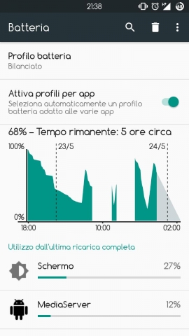

Ragazzi la nightly del 19 consuma piu del previsto, e c'è un servizio, o app che sia che consuma ma che fin ora non mi era mai apparso, MediaServer, ho allegato uno screen in basso (sperando che si veda..) Ho provato anche a impostare nei permessi del processo a non tenerlo attivo e non avviarlo all'accensione ma nonostante i riavvii c'è sempre, Soluzioni?!? Grazie https://www.androidiani.com/extra/im...mage_OgQua.jpg
Se vedi un po di post indietro io avevo lo stesso consumi anomali con il processo attivo com.android.contacts che mi mandava la frequenza a palla e quindi scaricava la batteria. Non so se è lo stesso problema cmq ho risolto congelando con titanium l'app della rubrica e installando una sul play Store. Adesso ci viaggio tranquillamente. [emoji106]

Okay ma io non so cosa sia questo mediaserver e ho paura a congelarlo...non voglio bloccare il sistema, voglio capire prima di cosa si tratta, e poi non posso sostituirla con nulla dal playstore...avevo letto del tuo caso ma non è la stessa situazione purtroppo. Grazie comunque ;)
