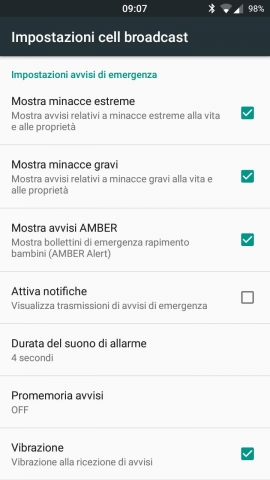

Randomaiz
È da un paio di giorni che mi appare questo messaggio con tanto di notifica, sapete dirmi cos'è e se è possibile disattivarlo?
not24get
Mi associo alla domanda sul messaggio in broadcast. Pensavo che coincidesse con il fatto che avevo installato audify. Visto che a me visualizza Venezia credo sia legato all'aggiornamento del meteo
Randomaiz
Impostazioni -> Altro -> Trasmissioni di emergenza, disattivate tutto ;)
Grazie ma la soluzione mi è sembrata troppo drastica. Ho disabilitato solo le notifiche e non ho avuto altri fastidi.
https://www.androidiani.com/extra/im...mage_Cdcza.jpg
not24get
Ottimo, gli altri servizi di cell broadcast non sono comunque attivi in Italia, per questo vi dicevo di disattivare tutto ;)
