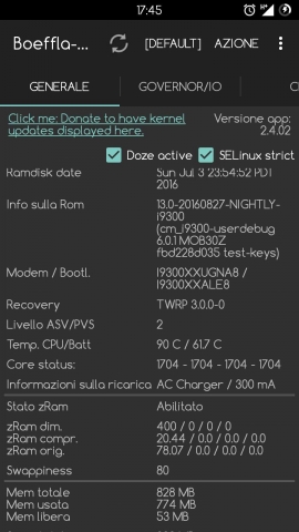

https://www.androidiani.com/extra/im...mage_WLjoC.jpg
Come da screen allego le temperature del Boeffla App durante sessione di navigazione sotto carica, da notare che quando scalda molto dopo un po' si interrompe la ricarica (non esce la percentuale in alto nell'icona ma solo la saetta, ciò indica che anche se collegato non carica).
Nightly del 27, boeffla stabile con zzmove e profilo moderate a 1.7 Ghz di OC , batteria in ottimo stato, anche se non supero mai le 2 ore e mezza di schermo acceso.

È normale che interrompa la carica a quelle temperature, già il normale processo di carica scalda comunque la batteria.
Prova a portare l'OC a 1.600 MHz e setta l'UV secondo le possibilità del tuo chip.
P.S. Evita di stressare troppo il telefono mentre è in carica, altrimenti è normale che scaldi.

Gia provato, vari Settaggi... Anche a 1.4 Ghz e UV a -50. Provato anche ad agire sulla GPU con frequenze piu basse e UV ma nulla...se deve scaldare scalda. Ripeto la batteria è apposto. Non è gonfia. Ma non capisco come mai cosi tanto...

Considerando che il livello ASV del tuo chip non permette UV elevati, evita di overclockarlo al massimo. E soprattutto limita lo stress mentre è in carica, altrimenti è normale che scaldi la batteria.
