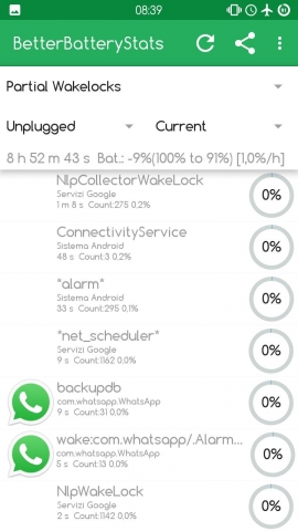

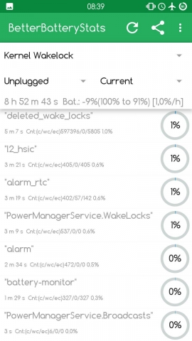

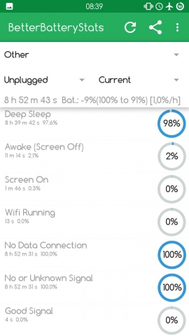

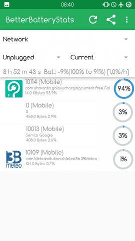

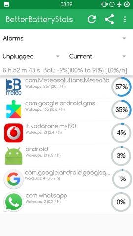

Ragazzi ho fatto un test stanotte, dalle 11.45 alle 8.30 del mattino a schermo spento in modalita aereo e dal 100% sono arrivato al 91℅
Ho gli screen di BBS, qualcuno mi aiuterebbe a interpretarli se li posto? Per capire dov è il problema?

Eccoli:
