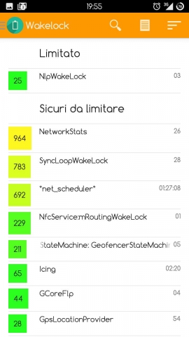

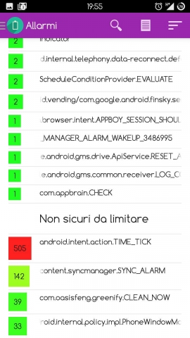

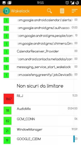

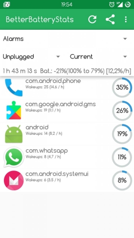

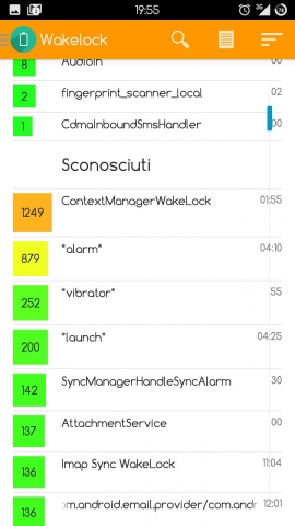

posta gli screen di amplify comunque blocca in primis quelli che vedi nella schermata allarms di better batttery statistic
Ecco gli screen:

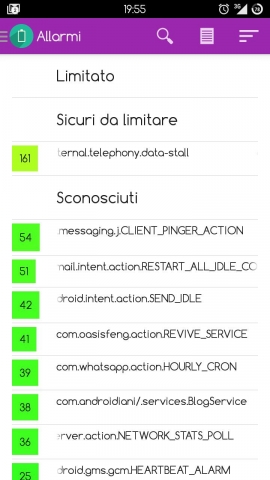

gli allarmi limita data stall metti 1200 , poi a quello a 55 - 51 -42 -38 - 36 e 25 metti un 600

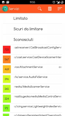

i servizi limita cell broadcast
poi ai wakelock limita tutti quelli sicuri da limitare metti un 600 a tutti
e poi prova a limitare il ril a 600 e vedi se da problemi o no in caso di problemi lo togli
