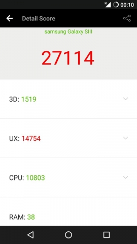

Ah perfetto grazie allora ora faccio un benchmark con antutu lo posto così potete confrontare poi quando si stabilizza la rom vedrò se conviene veramente rispetto a ext4
Valori stock
