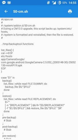

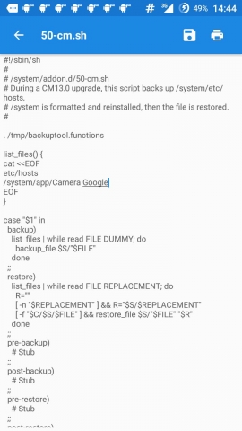

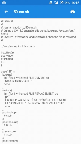

Ivano con i permessi di root, ho creato una cartella all'interno di system\app rinominandola Camera Google all'interno ho copiato il file (.apk) della fotocamera senza fare altro. Adesso sono entrato in system\addon.d\50-cm.sh, ho trovato la riga etc/hosts, ma ora non so cosa fare, precisamente non so dove scrivere il percorso system\app\CameraGoogle. Ti allego lo screenoshot: https://www.androidiani.com/extra/im...mage_znASe.jpg
Non riesco a vedere lo screen da Tapatalk. Comunque sotto etc/hosts aggiungi una linea e scrivi il percorso della App che vuoi tenere vedi l'esempio del mio 50-cm.sh

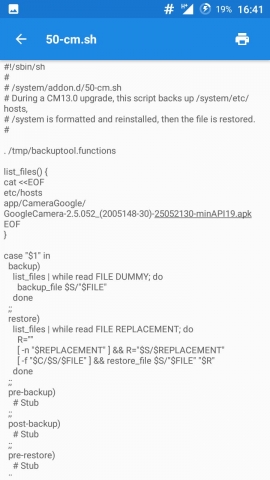

https://uploads.tapatalk-cdn.com/201...d81a063d10.jpg
Così va bene?
https://www.androidiani.com/extra/im...mage_cqidw.jpg

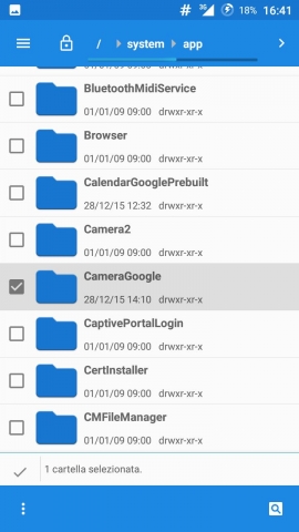

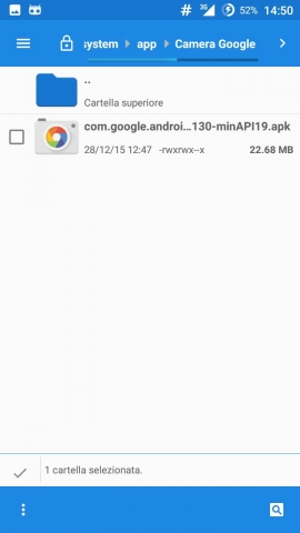

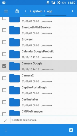

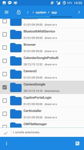

Ho fatto questo nella cartella system/app:
https://www.androidiani.com/extra/im...mage_1QDI5.jpg
https://www.androidiani.com/extra/im...mage_N8VQv.jpg
No, devi togliere la parte "/system/" e scrivi solo:
app/nomedellacartella/nomeapk.apk non ci devono essere spazi nel nome della cartella perciò correggi anche quella che hai creato

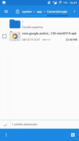

Adesso è giusto?
https://www.androidiani.com/extra/im...mage_kCXTV.jpg
https://www.androidiani.com/extra/im...mage_DchFH.jpg
Il file (.apk) che ho messo nella cartella, ci devo fare qualcosa oppure basta copiarlo là?
La cartella deve avere i permessi rwxr-xr-x (octal 0755) e l'apk al suo interno deve avere i permessi rw-r--r-- (octal 0644)
La stringa che hai scritto nel file non va ancora bene, devi mettere solo il nome della apk non tutto il com.google.eccecc
