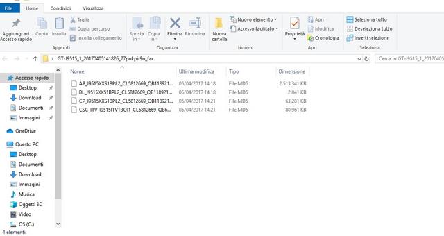

    Inoltre, dovresti provare a scaricare il firmware con SamFirm seguendo queste istruzioni https://www.androidiani.com/forum/mo...ml#post8122312
    Otterrai i 4 file separati che compongono l'ultimo firmware ITV che dovrai installare via Odin.

    si ci ho provato propio ora e fa lo stesso... si avvia vedo la scritta samsung la scritta piccolina in alto recovery booting ma resta fermo.. ci avevo gia provato con samfirm gia me lo hai consigliato qulche post fa ma niente, almeno ora vedo la scritta samsung s4..... e gia qualcosa..
