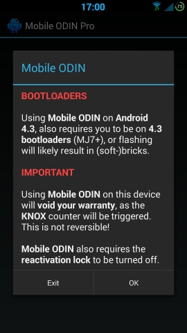

    Androidiano VIP L'avatar di Galaxy91
    1,344
    Galaxy S6 -- NEXUS 7
    49
    Ringraziato 118 volte in 86 Posts
    Ragazzi come mai quando apro mobile odin mi esce questo messaggio in foto? Per usarlo devo aggiornare obbligatoriamente il bootloader?

    Quote Originariamente inviato da Galaxy91 Visualizza il messaggio
    Hai preso l'ultima versione di Mobile Odin e mi sa che funge solo sui nuovi firmware.
    Se vuoi un consiglio non usare quella app flasha con Odin da pc perché su s4 ha dato noie a non finire.
