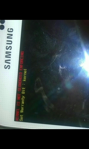

No, ma magari hai attivato qualche altra funzione
Oppure una applicazione installata
Fai uno screen di questa scritta
Dai più informazioni, scompare dopo?
https://www.androidiani.com/extra/im...mage_rlSoo.jpg
Compaiono solo all'accensione
Inviato dal mio MX4 usando Androidiani App[/QUOTE]
Sicuro di aver riflashato il kernel giusto?
Quello sembra un errore di installazione kernel
E comunque, riflashalo

Può essere che compaia a causa della CyanogenMod 12 ? Che il kernel non sia perfettamente ottimizzato per lollipop?
1 - Sì la causa è della CM12.
2 - No, hai semplicemente flaggato il knox a 0x1 perchè hai messo un kernel non ufficiale. Per il knox non puoi farci più nulla, per far sparire la scritta ti basta flashare un FW originale.
Ok quindi non mi devo preoccupare per quelle scritte comunque il knox mi era rimaso a 0x0 oppure installando la CyanogenMod mi si è flaggato a 0x1?
Ste Oh Yes
Se hai messo una custom rom hai flaggato il knox......controlla da download mode oppure con l'app knox samsung status
