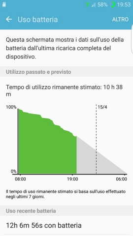

la rom non ha tutto questo consumo, basta avere il giusto kernel e le giuste impostazioni.
io uso hispasian kernel e governor zzmove freq. max 1130mhz..
non si scalda mai e la ricarica è veloce.
dovete fare almeno 10 cicli carica scarica non consecutivi cioè una volta magari anziche caricare all 2% lo caricate al 30 o al 40 o al 20 %https://www.androidiani.com/extra/im...mage_OyaUp.jpg
