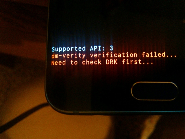

    Buona sera a tutti spero voi riusciate ad aiutarmi!Mia sorella ha un sm-g928f ed ero riuscito già una volta a rianimarglielo dopo aver fatto il root al dispositivo e lei aver cincischiato bloccandolo!A questo giro ha installato un antimalware il quale le ha riportato il famoso frp lock ed il telefono non si avviava più!Ha provato a fare vari flash di firmware,ma apparte trovarne molti che non funzionano ha peggiorato la situazione ora le riporta in accensione il messaggio di errore ma con smart switch non c'è verso!Il telefono originariamente era brand wind ho provato anche io a distanza con teamviewer visto che ora sto in Germania,vari firmware ed anche pit sto impazzendo da giorni ma niente mi si blocca sempre oltre che metterci una vita a caricare i file su odin!

    La situazione mi sebra abbastanza compromessa.. Giusto per capire meglio:
    1- provato il ripristino di emergenza con smart swtich? Che errore riporta in caso?
    2- se in origine è wind bisogna usare il firmware originale del telefono, qui l'ultima versione da scaricare Download firmware: G928FXXU2BPE6_G928FWIN2BPE6_WIN - SamMobile
    3- riprova a flashare con questo odin: https://dl.dropboxusercontent.com/u/...n3_v3.10.7.zip
    4- chiudi e riapri odin ad ogni tentativo. Data la pesantezza dei firmware, è normale che sembri bloccarsi quando lo selezioni, basta lasciargli qualche attimo di pazienza e vedrai che si "sblocca" da solo
    5- su che errore si blocca odin, su che voce?
    Cerca di ripondere punto per punto così da capire meglio

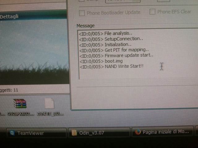

    Allora in ripristino d'emergenza con smart switch il telefono si toglieva dalla download mode e quindi dopo tutta l'attesa del caso falliva il tutto!
    Non credevo doverlo flashare per forza con firmware wind e l'ho flashato con firmware itv!Avevo già provato con più odin diversi compreso quello che mi hai segnalato!
    Odin lo chiudo e riapro sempre così come riavvio in download mode il telefono!
    Odin mi si bloccava a nand write!
    Aggiornamento di stanotte ho flashato la 5.1.1 itv presa su sammobile ed inserito il pit 250 e sono riuscito a flashare a buon fine ma quando riavvio ora mi rimane in bootloop continuo!Finalmente posso entrare in recovery che prima non mi dava ed ho provato entrambi i wipe ma niente non si avvia normalmente!
    Comunque ora sto scaricando il firmware che mi hai indicato e ci provo,Ti aggiorno, grazie!
    Dopo il flash del 5.1 serve per forza un wipe data /factory reset dalla recovery stock, sennò ti rimane appunto in bootloop

    L'ho fatto svariate volte ma niente

    Risultati del flash
    Proviamo così, flasha questo da odin , sempre in AP: https://dl.dropboxusercontent.com/u/...ernel-G928.tar
    Poi vai in recovery stock ed effettua nuovamente un factory reset

    Già provato ma si blocca su nand write!
    Io ti ho estratto il solo kernel, lo hai già provato?

    Sempre fermo li
