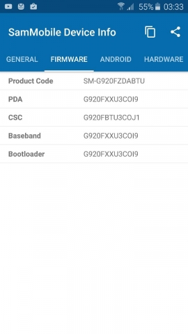

Raga io non riesco a mettere più firmwar itv mi va solo quando metto btu il mio s6 e brand itv ma per via che volevo provare la beta ho messo btu e ora quando metto itv mi va in errore avete soluzioni ? Ho provato anche il pit Europe non va mi anno detto check si e disilianato
Csc come posso fare per resolvere
Questo sono dati che mi trovo
Inviato dal mio SM-G920F usando Androidiani Apphttps://www.androidiani.com/extra/im...mage_v8unF.jpg

Ma che errore ti da odin? Comunque:
- usa questo odin: https://dl.dropboxusercontent.com/u/...n3_v3.10.7.zip
- usa il firmware OI9 itv: download G920FXXU3COI9_G920FITV3COI6_ITV.zip
EDIT: qui https://www.androidiani.com/forum/mo...ml#post7336577 ti era già stato chiesto in merito al problema e non hai più risposto, cerca di rispondere con precisione alle nostre richieste di informazioni sennò risulta impossibile aiutarti. Continiuamo qui comuque
