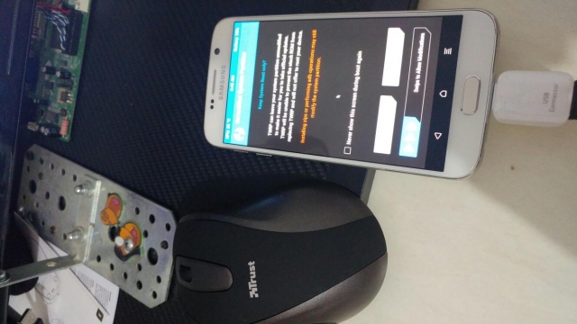

    Ciao a tutti mi trovo in questo scenario, s6 con touch rotto, sono riuscito ad entrare con samsung find my fone e togliere i blocchi dallo schermo ma accidentalmente ho premuto su risparmio energetico avanzato. Adesso non riesco a connettermi con l otg mouse per poter autorizzare lo smartphone per connettermi al pc per salvarmi le foto... Mi linkate un guida per lavorare tramite adb togliere il risparmio energetico avanzato e o riuscire a montare le cartelle senza tanti scazzi... Grazie dell attenzione😅😅😅😅

    Feb 2015
    67
    Ma con adb o la tprw posso far riconoscere le cartelle dello smartphone per salvarmi le foto? Sto seguendo la guida cfroot che mi hai consigliato ma il problema è che non posso mettere file all interno della sd...

    Prima autoroot, dopo riprovi con la twrp, che ha la funzione mtp per il collegamento del telefono al pc con conseguente riconoscimento dello stesso su pc

    Ok autoroot primo passaggio eseguito ed andato a buon fine tramite odin. Ma se devo meettere anche supersu per poter installare la tprw non posso andare avanti in quanto non posso mettere file nelle cartelle.. 😅😅😅😅

    Dalla recovery twrp avviata, colleghi il telefono al pc e ti salvi i dati

    Bluflight13 ti voglio bene. Grazie.
    Chissa se lo regge un multi usb...

    Il multiusb lo regge... Devo vedere cosa cliccare per salvare tutto su pc... Che non conosco bene questa tprw... Lo collego al pc e Clicco su backup? Trova tutto in automatico?

    No quello crea un backup della rom nella memoria interna del telefono. Vai un Mount, e dai abilità mtp
