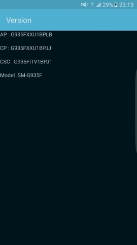

Ragazzi mi è sorto un dubbio, a novembre ho sbrandizzato il.mio.s7 tim e l ho portato ad essere ITV. vedendo alcuni screen sul csc allineato ho voluto controllare e questo è quello che mi appare...è tutto corretto o c'è qualche problema?
https://www.androidiani.com/extra/im...mage_Oj1Uf.jpghttps://www.androidiani.com/extra/im...mage_Q4MXX.jpg

Dovrebbe essere tutto ok
pelm
Si hai itv sia su firmware che attivo, pupi ricevere gli ota senza problemi. Puoi controllare digitando anche da dialer *#1234#, dovresti vedere itv anche li

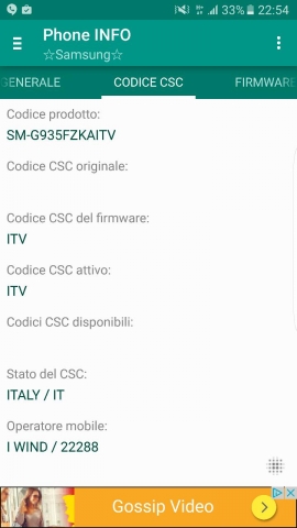

in realtà digitando il codice mi esce questo.
Inviato dal mio S7 Edge con l'app di Androidiani!https://www.androidiani.com/extra/im...mage_Zgiin.jpg

Ok hai sempre itv nella voce csc quindi sei a posto
