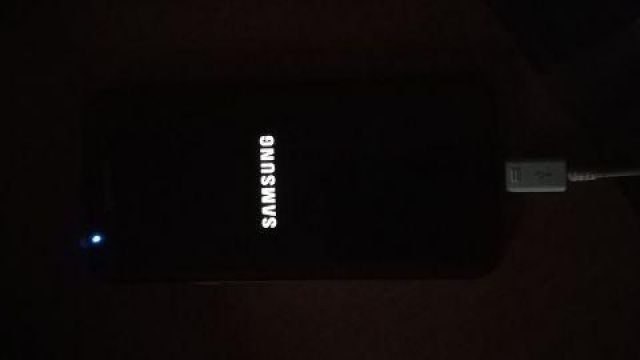

è da due domeniche fa che il mio s7 edge brand wind, a dicembre due anni, a iniziato a riavviarsi da solo e poi non più acceso. Solo in modalità download mode entra e quindi iniziai la procedura di rimettere firmware ccon odin, tentando di mettere il ITV ma poi rimesso WIN ma con nessun risultato. Va in pass ma alla fine cìè scritta rossa "SW REV. CHECK FAIL. DEVICE: 2. Binary: 1". Poi ha provato ad avviarsi nella schermata blu con android con scritto erase...ma non carica niente. ora uguale e si è fermato nella scritta SAMSUNG GALAXY S7 EDGE ed non va avanti più. ciao e grazie in anticipo. (se volete appena accedo col cell carico qualche foto)

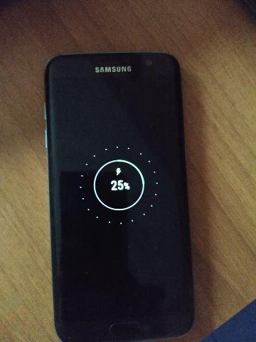

Ciao a tutti, oggi ho riprovato e si e acceso, avviato, messo solita configurazione di Google, il WiFi....tenuto in carica..ma poi ritornato in cameretta e l'ho visto spento con led rosso
https://www.androidiani.com/extra/im...mage_GXfRJ.jpg
https://www.androidiani.com/extra/im...mage_ZzpJs.jpg
https://www.androidiani.com/extra/im...mage_8dFM8.jpg questo è il firmware che ho messo

Non ho capito, quindi nonostante il firmware messo con odin non da comunque segni di vita? Se è così, hai provato dopo il flash un ripristino ai dati di fabbrica dalla modalità recovery?

Cavolo no, ho subito inserito dati account....stanotte tenuto staccato e stamattina ho visto che il led rosso si era tolto. Ma ho provato ad entrare in recovery per fare wipe data, ma non fa nulla.

Non vorrei allora che ci fosse qualche problema a livello hardware da assistenza
